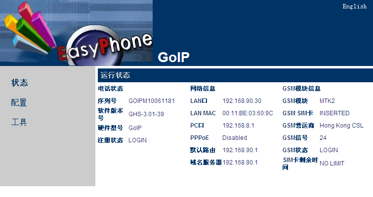

以下是Status 界面,一点信息都没有,在机器上有LED灯,闪光闪的头晕。

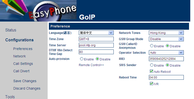

以下是Preference,在机器录下一段难明的普通话,在机器上是没法改。所以这里的设置是没用的

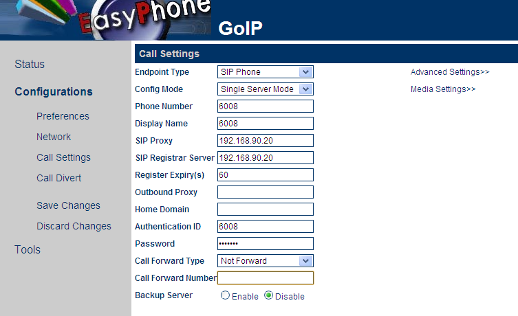

以下是SIP Server的配置。不懂Local Domain的设置,所以要在IP01那里删掉SIP内的Local Domain.

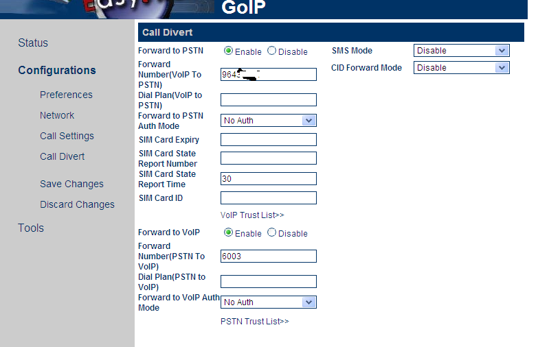

这是最重要的 呼叫转移。简单

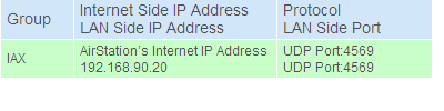

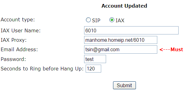

刚加了IPKALL 到 IP01, SIP非常简单,IAX弄了半天才发现Router没设置port forward
还有IPKALL的设置在proxy 内有点特别
GV到IPKall 到 ATA/IP01声音没有Gimzo好。但backup不错。还有 GIMZO已经不能注册,不用IPKall都不成。

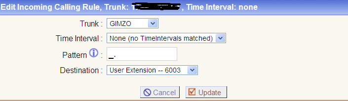

加gimzo trunk 很简单。
但incoming call rule 有点问题。 不能 _XX. 只能 _.  改了便能Call forward 到 IP01
GV 测试完成。GV-> Gimzo Trunk 和 GV -> IPKall (registered IP01). 都可以。

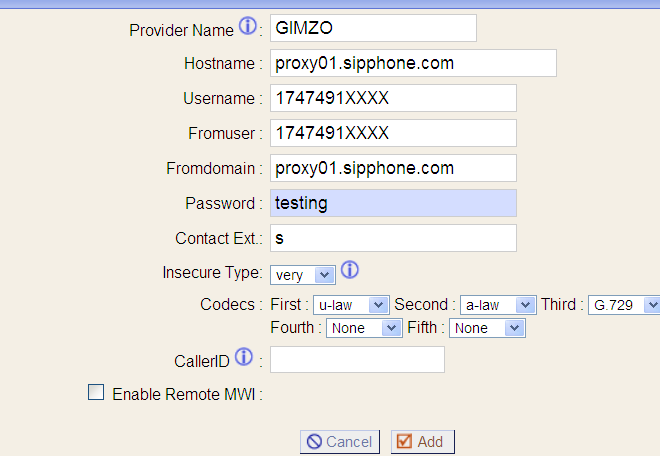

IP01 加 Trunk 的setting:
