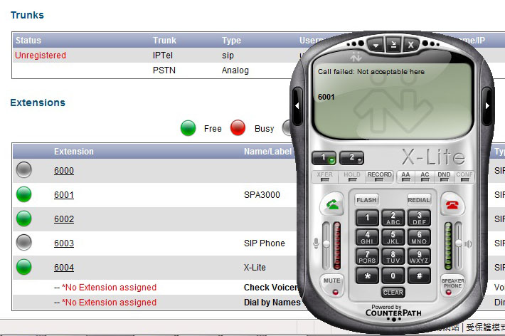

用 SPA3000 可以 register 同埋見到轉綠燈, 但用隻 AT610 IP Phone 見到 registered 但無轉綠燈

印象中,ATCOM本身不建議用第一條extension 6000 做 registration 的,因為它預設給了auto-attendant 使用,查找之下發覺它的MANUAL真的是這麼說的。
雖然你現在改用了Switchfin,但也試試用6002再看看怎麼樣。

真係用 6000 唔可以 register, 6000 以上先得
但用 X-Lite 打去 SPA3000 打唔到
TOP
試一試檢查一下,xlite 裡面 Menu -> Advanced system-> settings -Codec settings.
另外,也檢查一下IP01,因為你是新安裝,Admin -> Sip Settings -> Codecs.
看看大家有沒有已經剔取相對應的Codec。有時沒有相同可Decode 的 Codec,是有機會會 reject call 的。
TOP
正常來說,xlite 的 g729 是要有 licence 才可用的。所以不要default  只選擇 g729,最好要有 g711(ulaw),SPA3000 應該default 已是 g711u
