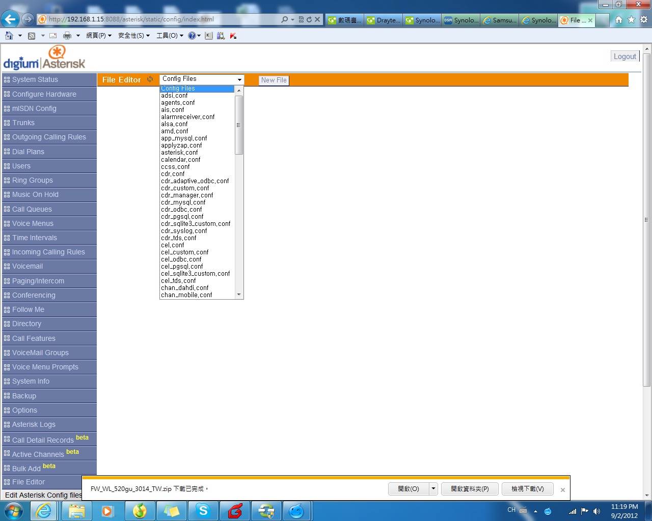

你的Asterisk-GUI,File Editor是否能看到其他Files?
作者: 雯雯    時間: 2012-9-2 23:29
回復 24# 角色
Synology的Asterisk GUI裏的File Editor可以睇到其他files:
圖片附件: Synology Asterisk GUI.jpg (2012-9-2 23:28, 213.9 KB) / 下載次數 1917
http://telecom-cafe.com/forum/attachment.php?aid=1367&k=4fd787acfa97c3e3e5334e0a0797e967&t=1790665251&sid=NmYWYn

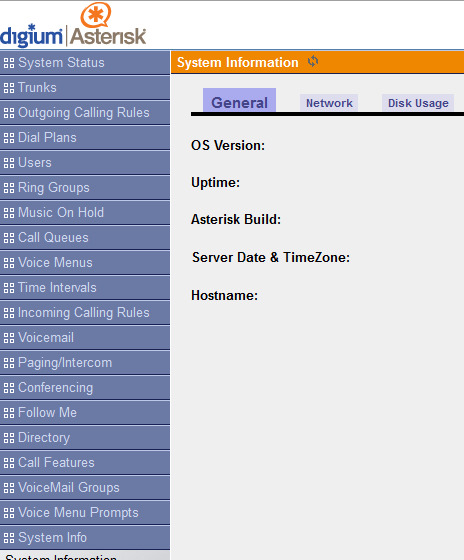

圖片附件: Synology Asterisk GUI 2.jpg (2012-9-2 23:51, 190.59 KB) / 下載次數 2144
http://telecom-cafe.com/forum/attachment.php?aid=1368&k=9b6ae7c16362057c7c038cb05a075982&t=1790665251&sid=NmYWYn
作者: 角色    時間: 2012-9-2 23:55
回復 30# 雯雯
我的什么都没有,看来Synology这方面做得不错。

我的Synology沒有 "File Editor " 及 "beta" items.
作者: domwong    時間: 2012-9-3 11:27
已找到, Options -> Show advance option
